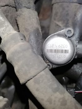

    Привет всем! Подскажите по гур! Запускаю авто все отлично гур работает не шумит н пищит ...колоса легко крутит .....начинаю движение проезжаю примерно 5 км....рульь становится тяжело крутить как будд то гур не работает.....и еще заметил такое .что заглушив авто запускаю его сразу опять и руль норм крутится........в чем может быть причина? жидкость в нормее....не гудит не воет.

    Я бы первоначально проверил фишку сервопривода на рейке, возможно контакт пропадает.

    Сервотроник проверь

    Блок сервотроника, его контакты и на рейку

    Где находится блок сервотроника???

    Ты сначала узнай - есть ли он у тебя. И ни какого бобра - инпу или Рейнгольд

    На рулевой рейке. №7

    Вот он и дурит. И не слушай тех кто тормозуху нюхает или хуже того пъёт.
    Очевидно же что проблема не механическая, ибо при прогреве, после передёргивания зажигания, не пропадала бы

    Как проверить его он или нет?
