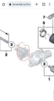

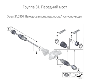

  25. big740
    big740 Завсегдатай
    1 апр 2008
    642
    подскажите пожалуйста что это за деталь?
    Снимок экрана 2022-09-02 в 17.00.23.png Снимок экрана 2022-09-02 в 17.00.01.png
  26. Три тройки
