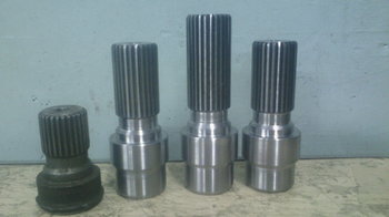

    Если провернуло шлиц то лучше максимально удлиненую шлицевую брать. Или шестерню в раздатке менять. IMG_20171007_184705.jpg
    Та что посередине. 63мм длина шлицев.

    А какой номер у этой детали,просто все карданы идут с коротким шлицом,и не могу найти с удлиненным!!
    И при замене кардана с удлинённым шлицом раздатку менять не надо?!
  11. Imperator
    Imperator Старожил
    31 окт 2007
    6,390
    нету у них номеров, люди сами изготавливают. Раздатку менять не нужно.
