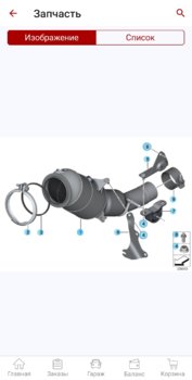

    Всех приветствую. Приобрёл х1 2013 2 литра турбо пробег 115. Заменил масло в двигателе, коробке. Ходовка в идеале... Тем не менее, при езде по мелким и частым неровностям возникает прямо таки грохот, как будто кто то бьет железным ключом по пустому ведру. Звук идет из под багажника.... По крайней мере так кажется в салоне. Очень не нравится сиё чудо. Из увиденного на подъёмнике очень похожий звук давал глушитель, который почему то лежит на усилителе рамы посередине днища (крепит боковые части авто). Проложили пока резиновым шлангом, стало грохотать раза в 3 реже, но все еще грохочет. Приговорили какой то железный хомут в передней части глушителя. Какие могут быть еще варианты ? Резинки крепления глушителя говорят в порядке...

    Заказал такой хомут 18308632361. Тут под номером 9

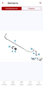

    Насчет стабилизатора...
  25. Jasminoza
    Jasminoza Участник тусовки
    30 дек 2020
    107
    Вот

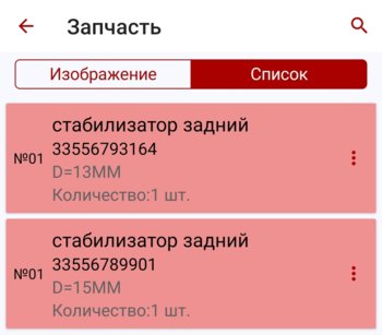

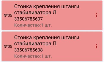

  26. Jasminoza
    30 дек 2020
    107
    И вот
  27. maximus7
    maximus7 Абориген
    17 апр 2020
    3,538
    Саратовская обл.
    вот имхо 5-я деталь, стойка стаба задняя и дает такой стук.
