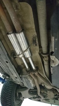

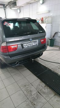

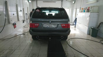

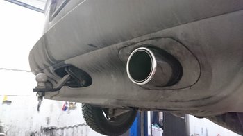

    Срезали резонатор, оно конечно же внутри гремел.
    Пока сделали два пламика и новые насадки. Звук как у финика стал. Если надоест, буду думать. Насадки Buzzer

    Резонатор уже подходил от старости, а выерзанные каты без пламегасителей его быстро прикончили. Я считаю, что пламегасители ставить нужно при вырезанных катах.
    Я вырезал каты на 3.0л звук стал как у газели, мучился месяц, поехал и вварил пламегасители в родные банки и вуаля нормальный звук овоща! :D:rock:
    Но это было давно :)
    пипец у вас трубы колхозанские )))))))))
