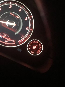

    Всем привет, вообщем такая проблема, после удаления катов и установки даунпайпа стала греться, просто в пробках даже, вентилятор работает нормально, но при повышении температуры не начинает прям гудеть. По нему ошибок нет да и вообще никаких ошибок нет. Радиаторы помыл, антифриз поменял, антифриз не уходит, термостат заменил, что это еще может быть? куда копать? И есть те, у кого постоянно так как на фото? И не оставывает, когда останавливаешь, раз в пару дней такле происходит.

    Вернуть всё к заводским настройкам)

    да думаю, что дело в другом таится, еще забыл добавить, что иногда остывает, когда включаешь кондер, хотя по идее она от этого греться наоборот должна. Просто хочу выяснить какие еще причины перегрева могут быть. Помпа тоже в норме.

    а как связана замена антифриза с нагревом масла?

    ЕГР часом не глушили?

    на счет этого не знаю, прочитать это можно?

    я тут на форуме и читал. когда глушат не корректно ЕГР может перекрываться масляный радиатор.
    Раз вам удаляли каты и ЕГР и ставили даун.... (и скореевсего чип) то должны были глушить ЕГР, а вот как его заглушили-вы уточните у мастеров
