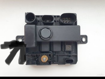

  19. zemask
    zemask Новичок
    21 июл 2023
    3
    может пред сгорел который стоит со стороны водителя под пластиковым кожухом на плате ! На фото стрелочка там и пред ! У меня такая же была проблема
