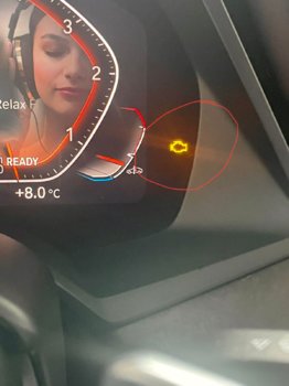

    Тут на днях загорелась иконка двигателя желтого цвета и горит постоянно. Солярка Газпром нефть в Москве. Пробег вроде небольшой. Посмотрел мануал, написано - выброс вредных веществ, сбой в работе двигателя. В приложении диагностики ошибок нет, больше никаких предупреждений нигде нет. Авто едет как ехал, все норм. Что это такое знает кто?
    Поиском поискал, однозначного ответа не нашел.

    Егр отключился или заслонки, если егр то можно дальше так ездить или отключить программно. Прочитай ошибки для точного диагноза

    Так заедь к любому диагносту.. мне глянули - ошибка лямбды. Я даж не знал, что они на дизеле бывают(

    В завершение истории - диагностика показала залипание одной из форсунок. Проблема ушла сама после двух полных баков топлива. Возникновение проблемы - заправка на бывшем BP. После - два бака на ГПН, прошло само.

    аналогично мне его летом меняли, ждал 2 месяца по гарантии
    горела такая же ошибка
    но на езду и прочее никак не вляла
