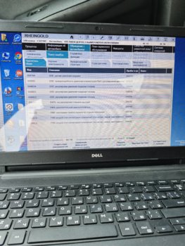

    Выполните план проверки по второй и третьей ошибкам. Приоритет выполнения Рейн подскажет
    Большая вероятность форсунки на проверку

    Выполните обработку названных ошибок в Рейне
    В ваших руках хороший инструмент, пользуйтесь его возможностями, это быстрее чем гадать по форуму

    3 ошибка это датчик температуры/низкого давления топлива. Он по сути играет только роль для насоса в баке, когда умирает датчик, насос начинает качать на всю монтану. Я себе менял пару недель назад. Покупал от BMW 5 серии, на икса стоит 20 000 рублей а на 5-ку 7500, но там нужно будет резать трубку чтобы поставить тройник от старого шланга.
    Суть в принципе одна, на езду датчик этот не влияет. Тупо ошибка, но насос на максималке
    По 2-ой ошибки я бы смотрел давление топлива в момент запуска и работы этих 5 секунд.
    Затем коррекцию в течении этих 5 секунд
    Ну а дальше на основании увиденного делать выводы. По любому что-нибудь да увидишь.

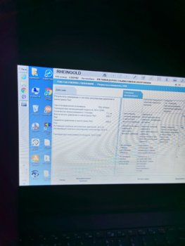

    Вчера висели эти ошибки после сброса

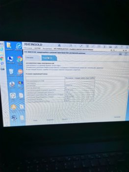

    Сделал тест по этим ошибкам, всё проходит, все показатели в норме. Единственный момент это в тесте по температуре и давлению топлива, по напряжению проходит, а по давлению насос качает 4.8бар при заданном 3.8 пишет заменить этот датчик. Ну это уже другая ошибка по давлению подкачки

    Фактическое давление измеряли? Вероятнее всего в Рейне был вопрос измерить давление физически, после чего он делает заключение по датчику. Приведите в норму систему низкого давления.

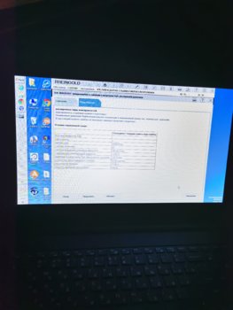

  15. Йцук37737

    Имелось ввиду давление подкачки, а не в рампе.
    это значение откуда взято?

    Это качает насос в баке, в тесте при заданном 3.8 качает 4.8

    это понятно что качает насос в баке)))
    откуда взято значение 4.8 ? чем оно измерено? или как то непонятно задан вопрос?

    С датчика который измеряет давление подкачки
