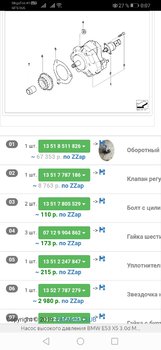

    Всем привет)Подскажите у кого такое было,х 5 е 53 рестайл дизель,машина когда прогрета,после 1 минуты на светофоре начинаю движение начинает троить и глохнет,тут же перезапускаю двигатель и всё ок,машина поехала

    Было тоже, пока едешь все ок, как постоял на светофоре только трогаться глохнет, перезапустил и поехал!
    Заменил клапан под номером 2

    Спасибо,клапан этот поменяю,я тоже на него почему то думаю
