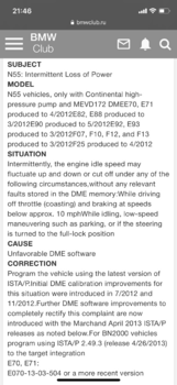

    Всем доброго времени суток, дабы не плодить много тем напишу здесь: в общем история такая еду я себе спокойно по городу, ничего не предвещает беды и вдруг после торможения перед препятствием машина вдруг глохнет на ходу (симптомы такие же как и в этой теме описал топикстартер), коробка выскакивает в нейтраль и просто еду накатом до полной остановки. При этом никаких ошибок вообще нету! После полной остановки пробую завестись и заводится нормально, без каких либо нареканий, работает ровно, и едет нормально. Затем при каждом следующем торможении перед светофором, после полной остановки обороты проседают ниже 500 и иногда выравниваются, а иногда все также глохнет без каких либо ошибок.
    Заехал на парковку, заглох также благополучно (когда парковался также заглох пару раз), запустил двигатель (коробка в паркинге) и обороты сами произвольно начали повышаться до 1500, затем падать на холостые. Когда коробку переводишь в D, обороты опять начинает проседать и со временем машина глохнет, особенно когда тормоз отпускаешь или же рулем крутишь, и наконец-то уже на парковке выскочил чек и уведомление о том, что полная мощность двигателя недоступна. А, да, забыл добавить, что когда машина в движении и держишь около 1500 оборотов, то никаких проблем нету, она не глохла и все было нормально до момента, когда тормозишь.
    Пока что машину оставил на СТО, так как сегодня уже вечер, то никто ею там не занимается уже, диагностика будет уже завтра и коды ошибок также потом приложу позже, но хотелось бы услышать тех, кто сталкивался с такой проблемой уже? Что это может быть? К чему готовится? Куда смотреть?? Заранее спасибо за ответы, по мере поступления новой информации буду отписывайся здесь)
    Машина X5e70; N55; 2010 год (рестайл); USA.

    Тоже грешу на какие то подсосы или неверные показания датчиков возможно. Еще копался здесь на форме и нашёл такую же проблему в решении которой говорится, что проблема с софтом DME....сейчас фотку загружу. Может ли такое быть?

    В общем пока что проблема решена. Был пробит патрубок идущий во впускной коллектор и соответственно появилась ошибка по наддуву. Пока что все работает как надо)
