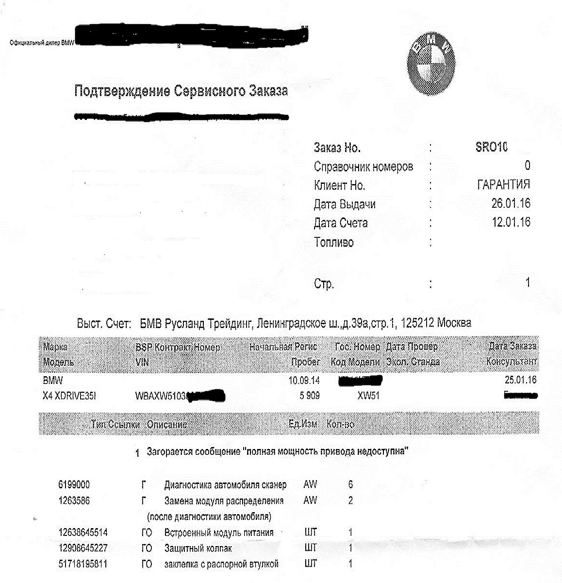

    Касательно глюков при заводке зимой, имеет место быть следующая проблема.
    На автомобилях F16, F25, F26 с моторами 35i на сильном морозе замерзает некий электронный блок под названием "модуль распределения". Стоит между моторным отсеком и салоном. Представляет из себя блок релюшек. У меня на Х4 и Х6 проявлялось следующим образом: на морозе -30 машина заводится и работает прекрасно, стоит горячую машину заглушить, как через 20-30 минут ее уже не завести. Стартер крутит, никаких признаков жизни мотор не подает. Выскакивает чек и надпись на дисплее "полная мощность привода не доступна" Машина остывает и заводится как часы. Чек продолжает гореть, но может и пропасть на следующий день, например.
    Когда машина завелась, надпись про привод пропадает.
    Лечится заменой этого блока по гарантии. Что интересно, у BMW есть информационное письмо, датированное сентябрем 14 года о том, что эти блоки "склонны к замерзанию"
    Мой F16 сошел с конвейера в в сентябре 15 года, т.е. через год, как об этой проблеме уже было известно, но на нем все равно стоял блок "склонный к замерзанию"
    Проявлялось за те пару недель, пока стояли морозы -28-30, до этого проблем не было. На обеих машинах заменили по гарантии на блоки новой конструкции, которые прислали из Германии.
    Цепляю чек.
