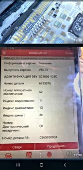

    Добрый день, стала загораться гирлянда после прогрева, если на улице холодно то с полчаса всё норм, потом всё, падает спидометр и экономайзер
    сдал блок абс в ремонт, после - заработал спидометр и экономайзер , но ошибка по абс не ушла и она стабильна, и ещё пропал круиз
    висит ошибка : 0082 сигнал asc/dsc по can
    может кто подскажет куда копать

  6. Витёк777
    Витёк777 Участник тусовки
    26 мар 2012
    43
    Свердловская обл.
    бобром считал, пока больше нечем, блок абс не видит
