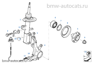

    Он Импульсный датчик DSC ПД называется 34 52 6 771 704 ?
    Номер 10?

    Да. Он, бандюга!
