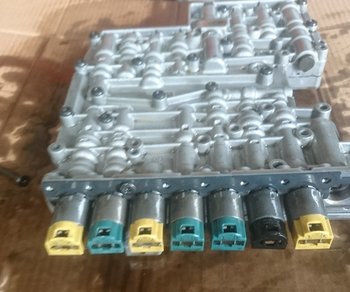

    Может кто знает за первую и вторую передачу какой солинойд отвечает ?
  18. kalter
    kalter Старожил
    14 сен 2010
    6,403
    За каждую из передач отвечают ВСЕ соленоиды! Для каждой передачи - своя комбинация из включенных и выключенных. Так же, комбинация для свободного движения накатом и комбинация для торможения двигателем для каждой передачи. Вот и думай! :) А вот за плавность переключения между передачами отвечают гидроаккумуляторы.
    https://www.transakpp.ru/232/main/zf/zf6hp26.html тут почитай
