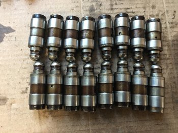

    Доброго времени суток уважаемые владельцы и любители BMW! немного изучив тему гидротолкателей N46, понял что существуют гидротолкатели с возможностью чистки, в отличии от оригинала 11337512116. Характерерным отличием является наличие отверстия в толкателе сверху, при нажатии в которое иголкой, можно сместить запорный шарик и сжать руками гидротолкатель, давая возможность хоть как-то почистить пространство внутри гидрика. Например, с таким отверстием гидрики BGA HL6348, колбеншмит 50006493, многие видел ставтят в качестве аналога INA 420018810, но они как оригинал без отверстия. ПОДЕЛИТЕСЬ ВАШИМ ОПЫТОМ замены гидриков: какие ставили, сколько с ними проездили, не было ли подводных камней при установке

    Поставил гидрики в итоге BGA HL6348, качество на первый взгляд достойное,метал не мягкий! один гидрик из 16 пришел бракованный без давления, при цене 300р за шт не критично)) заказал ещё один поставил, и все ок! оригинал стоит 1800 за 1 шт, время покажет удалось или нет сэкономить с фирмой BGA

    причина замены?

    не держат давление старые гидрики(прожимаются в руках, а должны быть как камень ) из-за этого был стук на холодную. С новыми гидриками пока все ок
