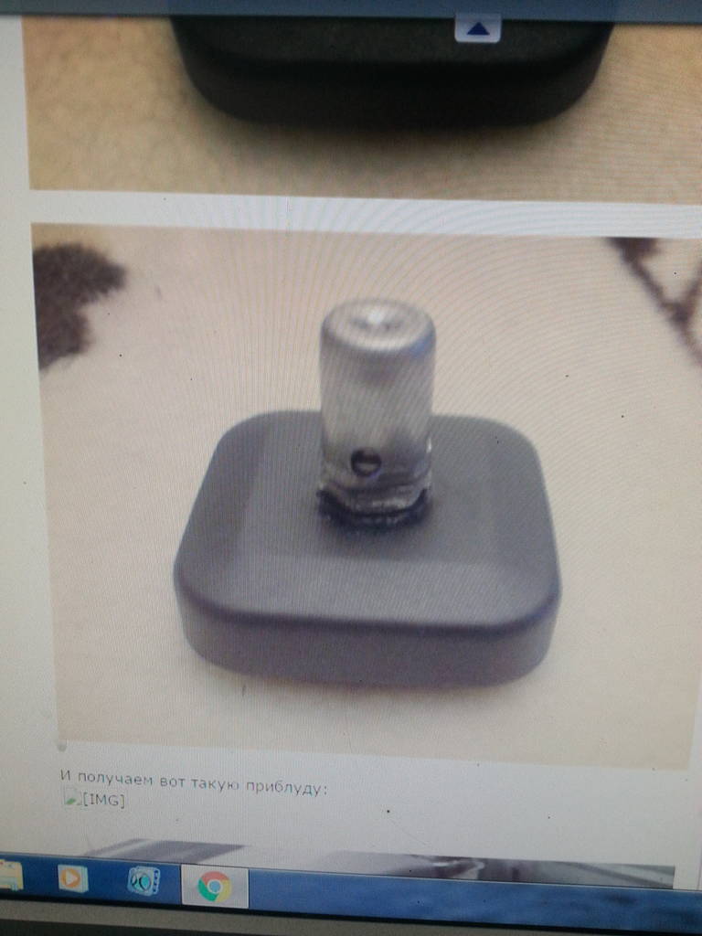

    Наверное самое западло, когда давит именно из под прокладки поддона...
    Гемор с заменой ещё тот.
  5. 68WOLF
    68WOLF Живу я здесь
    5 июл 2010
    8,737
    Ну клапан же в крышке нетрудно поставить,копейки стоит

  7. Zelfidor
    Zelfidor Завсегдатай
    14 дек 2014
    394
    В какой крышке?Заливной маслянной?
  8. 68WOLF
    68WOLF Живу я здесь
    5 июл 2010
    8,737
    Да.От перемерзания не спасает,но зато ни где не выдавит
  9. Zelfidor
    14 дек 2014
    394
    А где такую купить?
