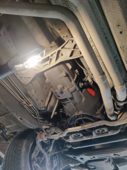

    m50b25tu 1995
    Скорее всего getrag 220 S5D 250G, но это, блин, не точно :D
    Завтра заеду в сервис коробочный, поговорить с мастерами. Заодно поднимем ее и поглядим, что за коробас стоит

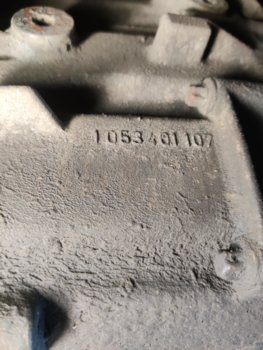

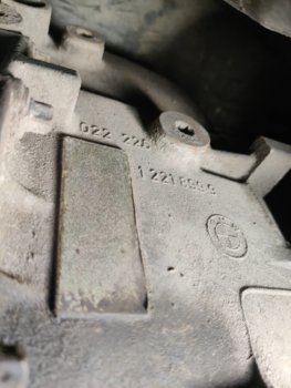

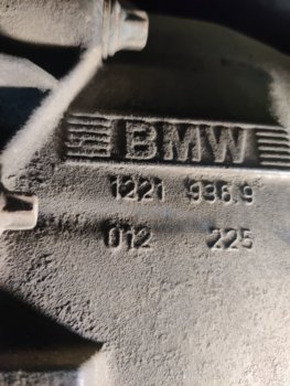

    Господа, вот такой коробас. Все цифры, что я обнаружил с двух сторон. Это точно ZF
    1221 936.9
    012 225
    022 225
    1 221 899.9
    1053401107
    Не знаете случаем контору, которая притащит б/у коробку? Чтобы с гарантией подобрали подходящую

    Господа!
    Нашел коробочку похожую на мою. Насколько я вижу - номера совпадаюст
    https://xn--80aadc0a4bdmen.xn--p1ai...orobka-pereklyucheniya-peredach/ap-0008059707
    ✅1221 936.9
    ✅012 225
    ✅1053401107
    Но когда я пробиваю вин машины, с которой эта коробка снята, то это оказывается е39 523 1996. Как так???

  29. ROD
    ROD Старики-разбойники
    19 окт 2001
    13,671
    Всё нормально, коробка подойдёт.
    У неё применимость от е30 до е38
