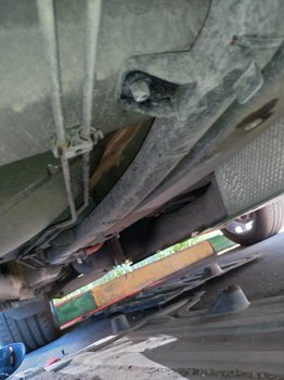

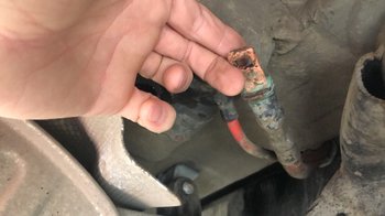

    Поиском не нашел , хочу посмотреть состояние , нужно понимать с какой стороны домкратить
  2. Igorek631
    Igorek631 Участник тусовки
    16 окт 2016
    99
    Самарская обл.

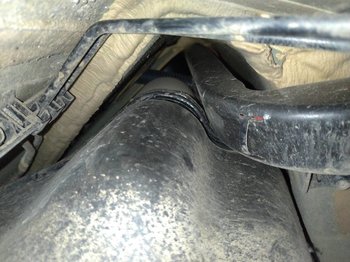

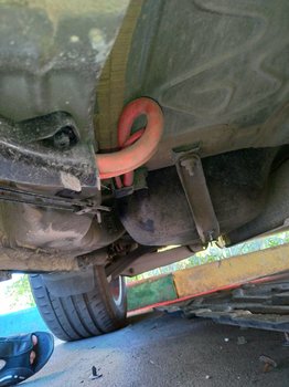

    Со стороны пассажира в задней части автомобиля... Домкратить необязательно можно сзади и так заглянуть... чтобы узнать состояние ее нужно открутить

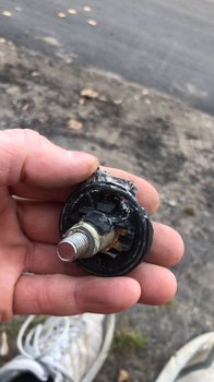

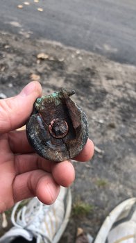

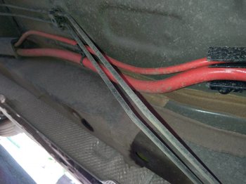

    у меня 14 год , походу ей край , стартер перестал крутить и вылетает куча ошибок , сервисмены заявили в один голос , что нужно смотреть клемму , обычно это выглядет вот так
  5. Igorek631
    16 окт 2016
    99
    Самарская обл.
    Влага попадает туда и все ржавеет и отваливается... Я через это прошел... Снимал все герметизировал... Начинается все с попадания влаги в аккумуляторный отсек

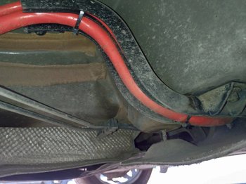

  9. Comisar
    Comisar Завсегдатай
    9 фев 2009
    607
    могу с уверенностью сказать , что ничего под авто нет , буду удалять цезаря ........

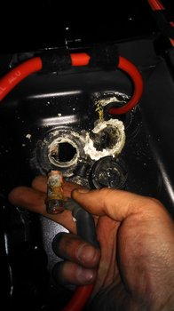

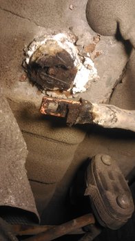

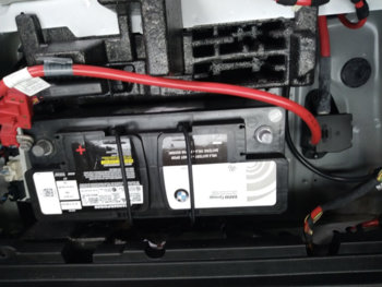

    Добрый день. Авто много стояло в гараже и результат на лицо...
    Началась коррозия плюсовой клеммы под поликом багажника...
    Нужно менять, но не очень хочется менять весь Б+....
    Видел ремонтные комплекты на другие модели. Никто не знает решения на ф25?
    E999D97E-3D6E-485F-9B59-967EF254C731.jpeg E279372A-AFD9-4474-BAAB-40D49035AA37.jpeg
    Посоветуйте, плиз , ремонтный кабель... Авто много стояло во влажном гараже и результат на лицо...
    DD0DD3E8-3179-4A7A-A47A-D7025B94A57B.png 441C5B7B-4F84-4A97-8E45-898713FD3056.jpeg B88A7987-B2EE-46C3-ADC9-D49DC3809AED.jpeg 2CA7D0F3-C20D-411F-AC45-50D1A9CB80A1.jpeg DD0DD3E8-3179-4A7A-A47A-D7025B94A57B.png
    Увидели на сервисе, читал, что несколько авто из-за этого сгорело...
    На одной фотке- то, что пытаюсь найти( на е90 ставили). Остальное- моя печаль...

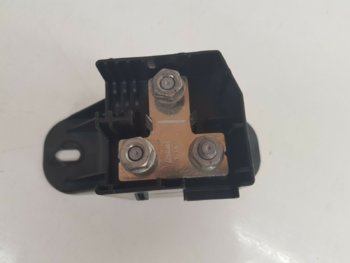

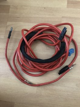

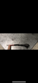

    Всем привет.
    Отгнил кабель плюсовой. Решил сменить.
    На авито нашел по названию кабель.
    Правда номер у него был 61 12 9 321 003 , ну я не долго думал и заказал.
    У моего кстати номер 61 12 9 283 787, F25 3.0D
    Кабель уложили уже, не дотягивается до штатного отверстия в багажник. Короче чем тот что у меня оказался, он от 2.0D вроде как.
    Кто сталкивался? Что делать? Может старое отверстие закрыть (заварить), а новое отверстие сделать и завести кабель в багажник?
    Машина на подъемнике висит, буду рад помощи) Механик не доволен)

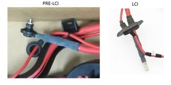

  15. servlad
    servlad Завсегдатай
    27 апр 2011
    301
    У меня от семерки лежит плюсовой провод, может он подойдёт?
  16. BroadBander
    BroadBander Завсегдатай
    19 окт 2008
    1,779

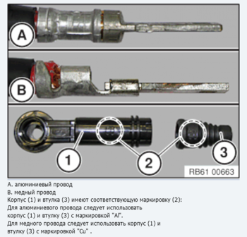

    Доресты F25 вполне себе горят (https://forum.madi-auto.ru/index.php?topic=25369.0)
    На рестайле поменяли конструкцию на такую, и что характерно форму выштамповки поддона тоже (ну или может кабелей закупили на 10 лет вперед, и это было дешевле, чем менять кабеля):
    судя по фото кабель остался такой же, той же длинны, только без черного наконечника с болтом на конце:
    Дилеры пока в счастливом неведении, видимо в странах первого мира не такие адские реагенты и там не так много машин сгорело, чтобы затевать какие-то отзывные кампании.
    Судя по форме наконечника вполне может быть, что провод еще и алюминиевый:
    Как вариант решения (если не хочется брать ипотеку на покупку нового провода и его замену под баком) - высверлить в нише багажника отверстие как в рестайле, завести провод внутрь через гермоввод и через "орех" соединить с проводом идущим к клемме акб.
    brainstorm нравится это.

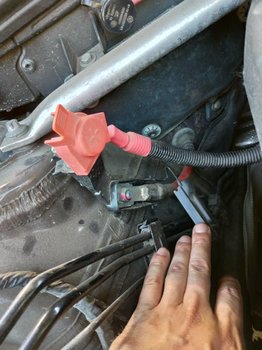

  22. d.mih
    d.mih Завсегдатай
    19 авг 2014
    323
    Пензенская обл.
    Здравствуйте! Была такая проблема с дорестом,также всё гасло...Решается очень просто: на подъёмнике ищете провод массы от АКПП справа,но он в очень недоступном месте,у меня он сгнил. Я не стал его менять,а купил массовый провод в грузовых запчастях и прикрутил его от двигателя к раме,точно уже не помню на какие болты справа от двигателя. Проблема была решена!
    maximus7 и EVROVAGONKA нравится это.
