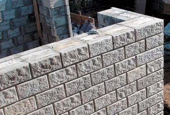

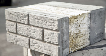

    У нас поселок застраивается с нуля весь, недавно ходил смотрел что-как и у кого...наткнулся на домик интересный, выложен из блоков сразу из утеплителя и с внешней отделкой...со стороны смотрится очень достойно (если очень надо могу сфотать через пару дней) по цене правда не знаю, но как 3 в 1 получается и несущий блок и утеплитель и фасад причем я так понял из инета фасады разных вариаций...посмотри, может подойдет)

  18. Gennady_E
    Gennady_E Завсегдатай
    3 июн 2017
    1,698
    смотрится как бетонный совецкий забор...
    для этих блоков нужно лить пространственный силовой каркас, т.к. блоки не несущие, у них в первых ТехВидетельствах было это требование, потом маркетологи убрали, чтоб не мешало продажам.
    Не надо разный хлам советовать.

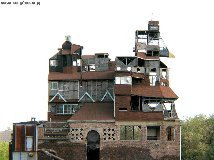

    Ну люди строят из разного говна, если это очевидно, то почему тогда им не уподобляются? Потому что тот кто видит знает, что этого говно.. надо просто изучить вопрос, чтобы узнать.
    Вот люди строят:
    И тем не менее никто другой такое себе почему-то не построил. Потому что тут очевидно, что отстой полный.
    А чтобы было очевидно и в других случаях, что отстой, там где для всех неочевидно... нужно просто иметь знания, пусть даже начального уровня хотя бы.
    У нас, когда нет знаний и спросить некого при этом... зачастую как истина проповедуется и последним аргументом за этот идут установки "сосед так сделал!", как вариант "знакомый так посоветовал.."
    Почему многие при выборе и обсуждении руководствуются этими фразами? Это не китайские кеды. Купил, не подошли, или порвал шнурки, а за новыми идти времени больше уйдёт, чем на НАЙКИ заработаешь.. выкинул и забыл.. 500 р...
    Вы зарабатывали эти деньги не один день и потом за один день, чисто "я так решил" спускаете все эти деньги в помойку за один день "волевым решением", что "мне врать не будут же!".
    Да даже машину когда выбираете, сначала всех спрашиваете, мнение составляете, да и машина стоит дешевле, да ещё её и продать с небольшим дисконтом можно, если что-то не понравилось..
    А со строениями убытки бывают гораздо ощутимее, да ещё почему-то никто не оценивает ущерб своему здоровью, да чего своему - всей семьи!!!!, который наносится медленно, незаметно, но неотвратно какими-то решениями "как у соседа"...
    ГДЕ ЛОГИКА, КТО ОБЪЯСНИТ?
