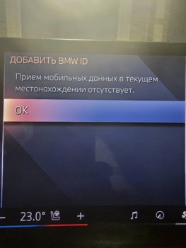

    Доброго времени суток всем. Столкнулся с такой проблемой - есть BMW 5 series 530i G60, из Кореи. Приехал в феврале 2024. После покупки всё работало как положено. Машина зарегистрировала мой BMW ID (почта gmail и корейский сайт), приложение My BMW идеально работало, с отправкой команд и отображением местоположения. Но пару недель назад всё начало отваливаться. Приложение не обновляло статус автомобиля и команды не работали. Много раз перезагружал idrive, выходил из приложения, включал/выключал передачу данных и всё в разных комбинациях. Помогло лишь один раз. Ровно на сутки. Потом снова машина для приложения стала невидимой. В общем, решил сбросить все настройки через idrive к заводским и попробовать настроить всё заново. Однако теперь зарегистрировать авто в свой BMW ID стало просто невозможно. QR код не генерируется на панели, т.к. якобы невозможен приём мобильных данных. Однако раньше на том же самом месте они прекрасно принимались (первичную регистрацию до сброса делал там же). Может кто-то сталкивался с такой проблемой? Поделитесь решением. Поддержка bmw.ru заявила что не может гарантировать работу сервисов и вообще помочь ничем не может) Со страшилками о блокировках всё понятно, но ведь всё работало отлично буквально пару недель назад.

    Нужно быть отчаянным человеком, чтобы купить G60 в наше время) Как вариант, машина отправила данные в Германию, что она в России, а место продажи другая страна, ну и соответственно попала под санкции. "В текущем местоположении" думаю это как раз именно Россия имеется ввиду.

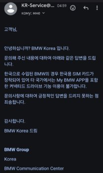

    В общем, сегодня корейцы ответили на мой запрос. Говорят мол - "авто был выпущен для корейского рынка, стало быть оборудован корейской симкой. А она в других странах работать не будет." Естественно, это полный пиз...ж, т.к. ещё в начале марта всё работало. Придётся разбираться самостоятельно. Оригинал письма в закрепе, если кому интересно.

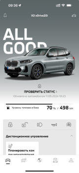

    Доброго времени, суток! У меня правда BMW X3 G01 2022 гв, куплен также в Корее. BMW ID был зарегистрирован также на корейском ресурсе. Приложение без проблем работало начиная с мая 2023 года(когда получил машину) и даже работала после обновления прилетевшего через my BMW а вот с 11 мая 2024 перестало работать. Почти месяц в не использовал авто, а тут вчера обнаружил что не обновляются данные. Подскажите вы решили данную проблему?
