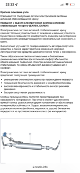

    Приветствую!
    Планирую дооснастить активными стабами g11, может кто делал уже - поделитесь пожалуйста впечатлениями. Была опция на х5 е70 и f01, но говорят с g серии применяется новая технология. В одном сервисе предлагает за 240 т р под ключ дооснастить. Стоит ли, и реально ли становиться мягче или только антикрен добавит?

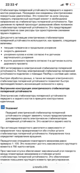

    Говорят, что на ямах стабилизаторы отрабатывают поотдельности, а не вместе на одной штанге

    Цена сильно плясать будет от вашей комплектации. Добавится комфорта на мелких неровностей в режиме комфорт и уйдёт валкасть в поворотах на режиме спорт. П. С. Себе поставил стойки+стабы+интегральный рулевую в восторге.

    от установки стабилизаторов, никакой мягкости не появится вообще
