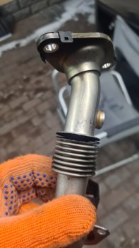

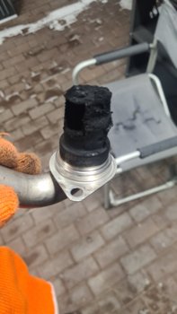

    Доброго времени суток. Подскажите может кто сталкивался уже в С-Пб с отключением егр на 50д? Надо не надо и где можно сделать это без кривых рук. Треснула трубка с егр или на него (болезнь сказали у од), решил поменять сам, вроде сверху 5 болтов и всё, открутил посмотрел, что внутри, а там чёрные дебри, собственно так наверное и должно быть. В сервисе говорят не мешай машине работать, пока нет проблем , не лезь. Пробег 80т.км. В общем делал кто-то? И кто бы мог помыть всё и программно заглушить вонючку. Если конечно это нужно делать. Заранее спасибо.

    Красота. Как видно, впуск и ЕГР ни разу не чистили. Я бы заморочился очисткой профилактической. Много предложений сейчас с использованием скорлупы ореха, а сам коллектор химией и ультразвуком отмывают. А вот после увиденного можно задуматься над программным отключением, но это не точно :facepalm:.
