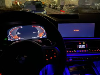

    То же самое, то видит телефон при подключении то нет, а когда видит, то при попытке подключения НБТ уходит в перезагрузку вот так вот)

    Ты обновлял прошивку авто? Где то в сентябре была. Если нет, то обновление у тебя должно отобразиться в приложении на телефоне в BMW connected, оттуда можно запустить обновление. Попробуй может поможет
  9. Nikita_H
    Nikita_H Новичок
    11 авг 2018
    15
    Брянская обл.
    Да, обновлял. Это уже после нее
