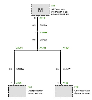

    Заметил что к форсункам омывателя лобового стекла идут какие-то проводки, это что? Обогрев? Если обогрев - то как включается? А то форсунки замерзают постоянно и долго не оттаивают.

    в локере стоит датчик уличной температуры, подогрев форсунок включает блок климата, если они не греются причин может быть много - от неработающего датчика температуры до проблем в проводке или сгоревших форсунок

    Скорее всего сгорели форсунки. Прозвони их тестером.А также проверь питание на разъёмах форсунок. :) :)

    Подогрев форсунок включает термореле.
    Датчик уличной температуры к форсункам не имеет никакого отношения.

    и всё же блок климата.....
    а вот анализирует он значение датчика температуры или нет вопрос...

    хмм....... у меня лично ( Е46, 318, 99 г.в) в локере стоит именно датчик на обогрев форсунок(круглый такой как таблетка, размером с баночку от гуталина :))...... а датчика температуры , который стоит за передним бампером вообще нет :(, и компа нет, и температуру не показывает........
    На месте автора посмотрел бы провода от датчика( датчик снимается вместе с передним левым "треугольником") держится там на защелках........
    ПыСы: о каком блоке климата ведете речь? он тут при чем? у меня климат есть, а датчика нет :)
