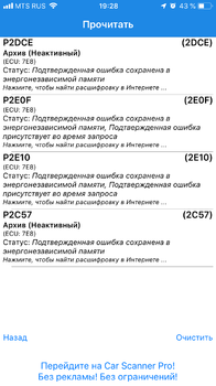

  10. Elvis_Presley
    Elvis_Presley Завсегдатай
    19 май 2014
    471
    Получилось считать только wifi elm приблудой, яндекс говорит это система вальветроник. Из-за этого может белый дым идти?
    Антифриз не ушёл и пленки масляной на нем нет.
  11. Jazzzzzzzz
    Jazzzzzzzz Старожил
    10 дек 2013
    4,652
    Я по китайски не понимаю
  12. Elvis_Presley
    19 май 2014
    471
    это диагностика не рейнгольд, а приложение Car Sanner, код ошибок виден
  13. Jazzzzzzzz
    Jazzzzzzzz Старожил
    10 дек 2013
    4,652
    и повторю еще раз : Я по китайски не понимаю;)
