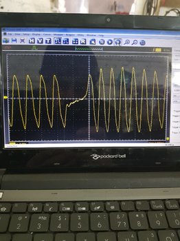

    Стартер наводит помеху на сигнал с колена. Машина не заводится.
    Машина кастом на "январе", вот сигнал с колена, видимо он этот многократный переход через 0 не переваривает:shock:
    Кмк поможет костыль- фильтр на провод датчика колена. Что-то похожее на то, чем фильтруют аудио систему, не?
    А может и на стартер но там токи ж капец... Подскажите плз тупо какой именно купить/собрать я ему куплю/спаяю.
    С толкача машина заводится с полтыка!

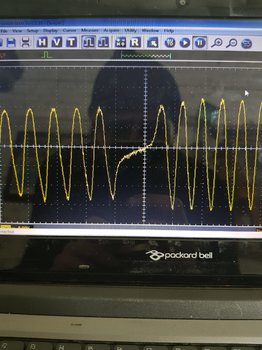

    Характерный момент - добили бендикс, и когда стартер крутил вхолостую, без зацепа, то мозг "видел" 4000 оборотов, свечи заливало наглухо, хотя колено как вы понимаете стояло :cool:.
    Простой шунт датчика колена кондером 1 мкФ так изменил форму помех. А мозг стал "видеть" не 4000, а 500 оборотов.
    По прикидкам у помех частота около 4 кГц. Чем срезать?
