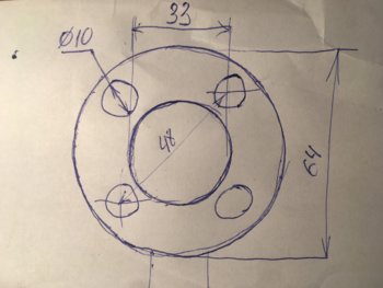

    Нашел. Я так понимаю ставится вместо демпфера. Есть у кого размеры по центрам отверстий ступицы? Центральный болт М16х1,5 под ключ 22

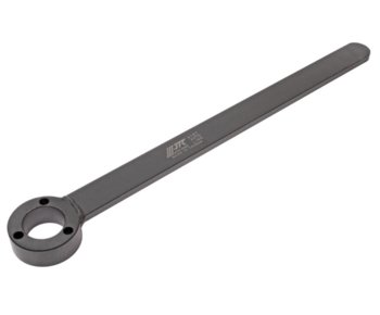

    Инструмент дорабатывать придётся.
    У Вас ступица с 4-мя отверстиями, фиксатор идёт с 3-мя, под старую ступицу до 2006 года выпуска. Фиксатора подобного типа с 4-мя отверстиями в продаже не найдёте.
    Одну дыру оставляете, две дыры сверлите. Держать будет на 3-х болтах.

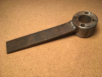

    Может кому пригодится
    Ширина круглой части 40.
    Ручка 180х30х8, наращивал прямоугольной трубой 20х40.
    Еще четыре болта 8х60. Выдержали обычные со строительного магазина.
    Размеры на эскизе мои фактические, снимал с собранного двигателя. 4 отверстия на 10 с запасом на погрешность измерений. Внутреннее отверстие рассчитывал под длинную головку, но его в идеале нужно увеличить скорее всего до 50 (на ступице проточка под демпфер). Там достаточно тела для удержания даже если 4 отверстия будут открыты внутрь. У меня всё сработало и в таком виде. Ручку приварил ближе к краю. Фиксатор положения ВМТ из набора во время откручивания/затягивания убирал.
