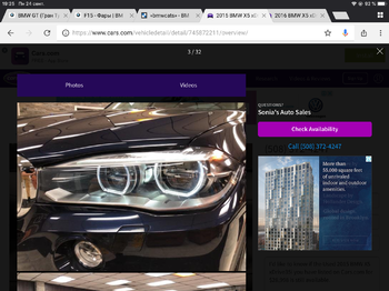

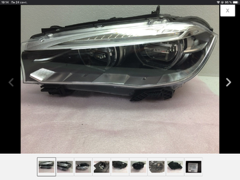

  8. yura79
    yura79 Участник тусовки
    11 мар 2012
    154
    Беларусь
    47F9393C-AF72-4C75-A3E0-01C9CF935E40.png 153C6E7A-D1F0-4981-9726-CE0BBBB2DF03.png
    #8 yura79, 24 сен 2018
  9. Vadim777
    Vadim777 Завсегдатай
    8 июл 2005
    1,466
