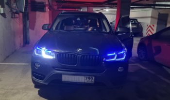

    Добрый день! Приобрел на распродаже 11.11 на Али фары - которые похожи на те, что стоят на G-сериях.
    Ставятся без каких-либо доработок по разъемам. Качество света неплохое. Ну т.е. если сравнивать с заводскими 2016го года - свет ярче.
    Но вот есть одна проблема. Реснички загораются в режиме "как хочу, так и сработаю". Могут загореться все сразу, могут только на правой фаре, на лефой или вообще одна только.
    Если заглушить авто и завести - загораются все в нормальном режиме.
    Корректор работает. По датчику освещения срабатывают отлично. Не запотевают, зимой работаю штатно (ну с поправкой на реснички).
    Написал продавцу - тот прислал два новых блока управления. Поставил новые блоки - ситуация не поменялась.
    И вот думаю, может всё же кодировки какие-то нужны? Хотя сам завод утверждает, что ничего не надо.
    Знаю, что такие фары есть и на F10 тоже. В потоке видел авто с такими фарами.
    Если искать в интернетах - нет ничего по данной теме.
    Вдруг у кого-то подобное случалось - буду признателен за советы.

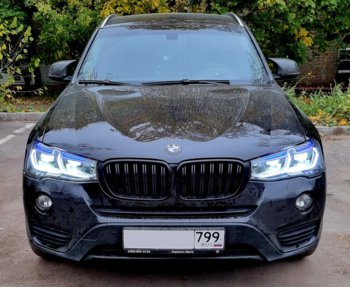

    Привет всем. Ребят а что за фары стоят на машине. F25 2016 год?

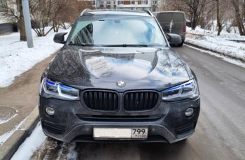

    Аналогичная проблема. Угораздило связаться с этими фарами с Али. Штатную повредили при дтп. Всю зиму дхо работали по алгоритму : хочу включаюсь, хочу не включаюсь. Летом неисправность пропала. Фары работали идеально. Наступила зима и снова началась чертова светомузыка.
