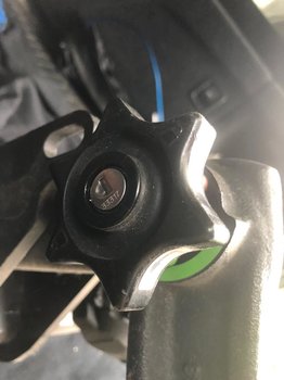

    На сервисе с3,14здили ключ, которым снимается съемная часть фаркопа.
    Ключ можно заказать, но требуется код (видимо личинки замка).
    Кто подскажет где его искать?
    Может на самом фаркопе где-то выбит?

    Да, где-то на фаркопе справа, под крышечкой)

    под какой крышечкой?
    можешь сфотать?

    долго искал такой ключик.
    после чего высверлил личинку ибо она там сильно ненужна

    зашел в мастерскую где делают ключи в автоцентре москва на каширке и мне его открыли за 2 минуты предлагали сделать ключ но меня вполне устроило что теперь без ключа работает

    На личинке выбит номер по нему можно купить ключ у дилера Westfalia (не у каждого, но в МСК они есть) либо можно позвонить в представительство Westfalia (оно в Королеве) и вам по номеру личинки скажут каталожный номер для заказа
