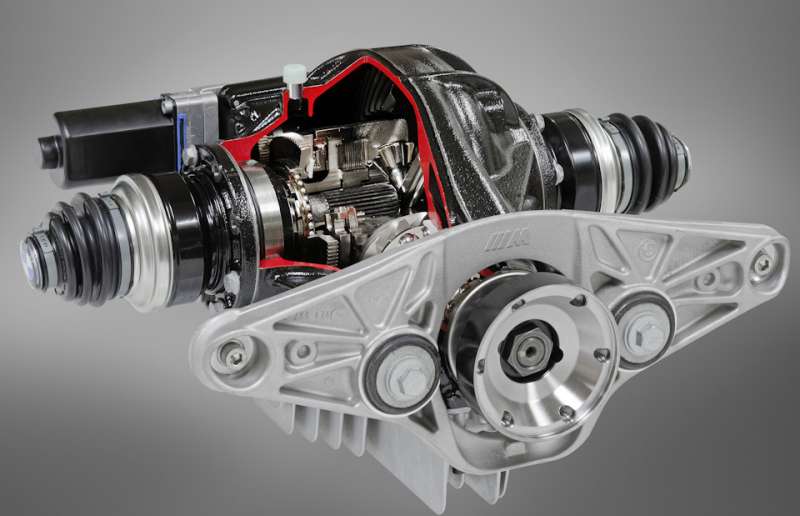

    У вас там еще и главная передача с регулировкой момента на полуоси .
    #14 G-GRID, 27 фев 2025
    Trishido_natatami нравится это.

    Залив оем масло , ничего не изменилось. Возможно все же так оно и было и до замены , мог не обращать внимания как и говорил ранее в комментариях. Вообще не факт что это неисправность по итогу. Звук сзади как был так и остался .... Теперь сомнения вообще а откуда он именно ... В движении при трогании слышен сзади да, но откуда именно предстоит видимо долго искать понимать.

    Вот он красавчик.
    #28 G-GRID, 28 фев 2025
