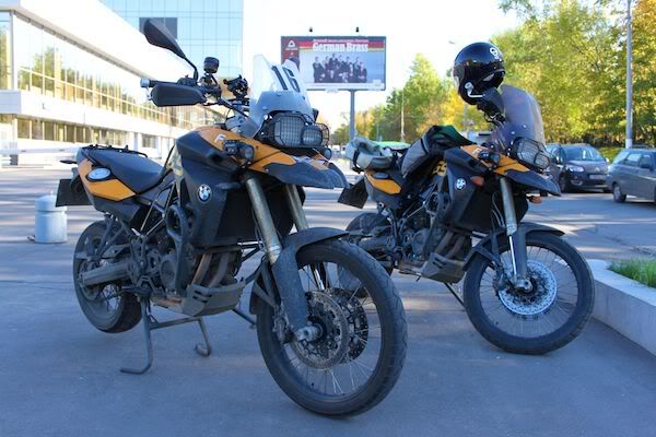

  25. easyman05
    easyman05 Старики-разбойники
    Регистрация:
    21 июл 2007
    16,808
    это было ясно с самого первого "совета" - обычное переживание новичка " я не смогу уверенно достать ногами".... на 800-ке проходит после третьего светофора, максимум...
    без обид, Юрец, тут не КС ...поэтому, что привыкать что знакомиться - фиолетово, лишь бы ездить...
  26. кОтрин
    кОтрин кот шредингера
    Регистрация:
    18 янв 2005
    5,774
    такую слетанную рыжую пару видела летом возле Джон Була на Смоленке, вы были?:)
  27. Kirillsh
    Kirillsh Завсегдатай
    Регистрация:
    23 май 2008
    353
    Вполне возможно :)
  28. кОтрин
    Регистрация:
    18 янв 2005
    5,774
    чудо, как хороши!:):thumbup:
