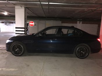

    Добрый день. А никто не ставил сзади 255/40/18 на диск шириной 8? как это смотрится? Может фото есть у кого? Нашел диски классный momo revenge, а у них ширина только 8(
  21. Dimziy
    Dimziy Старожил
    20 авг 2012
    5,446
    У меня 245 на 40 стоят в круг, фото:
    iis2005 нравится это.
  22. Lexich
    Lexich Живу я здесь
    12 сен 2011
    10,527
    Это ж Enkei? Какая ширина диска?
  23. Dimziy
    Dimziy Старожил
    20 авг 2012
    5,446
    Параметры - заводские: ет34, 18*8
    SC35.
    На фотках - кака, в жизни гораздо приятнее.
    Lexich нравится это.
  24. Lexich
    Lexich Живу я здесь
    12 сен 2011
    10,527
    Просто заинтересовало, что шины 245 так хорошо сидят на диске 8".
    Dimziy нравится это.
  25. Dimziy
    Dimziy Старожил
    20 авг 2012
