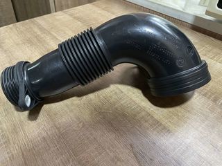

    была такая неприятность (правда на 316i f30) + немного плавали обороты ещё - оказалось трещина на резиновом патрубке турбины воздух (подсос) - был не учтённый. трещину нашли только когда его руками помяли (в месте где соединение с турбиной) - так визуально не видно было. Заменил патрубок - всё ушло.
    на n20B20 - это вроде такой (если не ошибаюсь):
    патрубок воздуховода на BMW N20b20 13717605638
