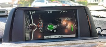

    Всем здравствуте! Автомобиль 328i xdrive, 12.2013, 120к пробег. Датчик уровня масла начал давать недостоверные показания. Бывает, после поездки запускаешь измерение уровня масла - показывает между минимумом и серединой. Глушу, завожу заново, запускаю измерение - показывает максимум. Заметил случайно, первый раз когда заметил, залил 250 грамм, т.к. думал, что масло ушло, но через день замер после поездки показал точно такое же значение уровня. Течей нет, сизого дыма тоже, машина масло не ела никогда при замене 7-8к. Масло Лукойл генезис для европейских машин, 5w40. Ошибок по датчику нет. Сдох датчик или дело в самом масле? Раньше всегда показывал максимум, на любом масле.

    В очередной раз после продолжительной поездки замерил уровень масла и опять датчик показал тоже самое значение между минимумом и серединой. Если замер повторить, он покажет тоже самое; если заглушить, завести и сделать замер - максимум. Задам вопрос иначе - а нужно ли вообще что-то с этим делать?
