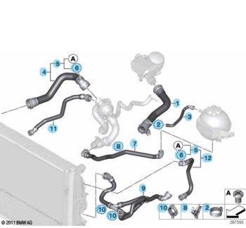

  3. Pasharo
    Pasharo Участник тусовки
    8 фев 2023
    30
    Приветствую.
    У меня такого патрубка нет, на выходе из радиатора радиатора патрубок без датчика.
    И термостат другой
  4. Pasharo
    8 фев 2023
    30
    У меня в таком виде
  5. Pasharo
    8 фев 2023
    30
    Может в самом термостате встроен?

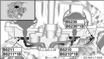

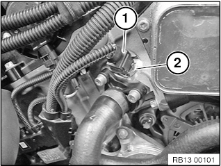

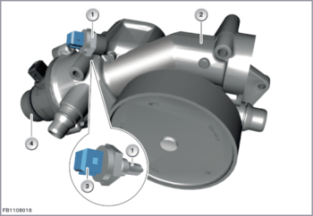

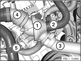

  7. POWER320
    POWER320 Старожил
    2 окт 2009
    6,467
    Отказ узла
    При отказе датчика температуры охлаждающей жидкости возможны:
    • Запись кода ошибки в ЭБУ двигателем
    • аварийный режим с эквивалентным значением
    На второй картинке что выложил, разве не там у тебя стоит датчик?
    Я термостат выложил 1 картинка, чуть выше его датчик.
    Еще вариант нашел B6236
    #7 POWER320, 4 янв 2024

  10. Pasharo
    8 фев 2023
    30

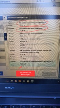

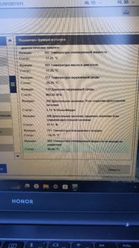

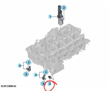

    Вот показатели датчиков, сегодня подключился.
  13. Pasharo
    8 фев 2023
    30
    Вот вопрос? Откуда считывается данные температуры ож на выходе из радиатора?
  14. Pasharo
    8 фев 2023
    30
    Подключил исту на незаведенной.
  15. POWER320
    POWER320 Старожил
    2 окт 2009
    6,467
    А что есть? Как определяет температуру ОЖ?
    Дай фотографию передней части двигателя кожух только сними, по схеме идет датчик температуры B6236.
  16. Pasharo
    8 фев 2023
    30
    Да, всё верно.
    Такой датчик есть B6236, больше никаких других в патрубках нет.

  18. Pasharo
    8 фев 2023
    30
    Как нарисовал на фото
  19. POWER320
    POWER320 Старожил
    2 окт 2009
    6,467
    Если не рабочий то выставлено аварийное значение 90 градусов. Ошибки какие пишет?

    6,467
    Термостат электронный стоит? Там 2 провода на нем и это не температурные.
    По схеме
    Хотя по схеме он один идет, больше нет. Нужен рабочий датчик, и проверить подключив его. Они не дорогие, хотя странно. Я вот не помню если его выкрутить ОЖ будет вытекать или нет.

  27. Pasharo
    8 фев 2023
    30
    Нет такого у меня.
  28. Pasharo
    8 фев 2023
    30
    термостат такой
      54.2 КБ
      47
