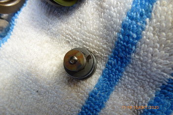

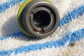

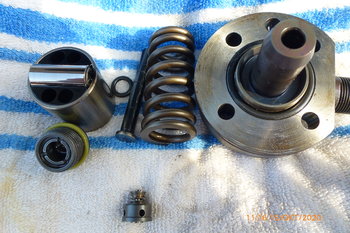

    Припёрли данный транспорт с данной ошибкой. Автомобиль отказывался заводится. Много всего проверено. В итоге разобрал ТНВД и обнаружил зависший клапан. Видно с топливом попала вода и зарджавель.....Клапан расшевелил. Слегка притёр. Промыл и собрал обратно.

    Смотрю теперь и в насосах стали применять DLC покрытие. Плунжер весь и опора ролика тоже вся

    теперь вопрос - как туда вода прошла сквозь фильтр?

    :facepalm: В твоём понимании вода, это струя из шланга? А ты не задумывался, что вода может растворяться в дизельном топливе? Я тебе больше скажу. Само по себе дизельное топливо БЕЗ воды, не горит. Равно как и бензины, обезвоженные, не горят.

    Сколько воды? Ты на фото посмотри. Там одна капля со спичечную головку была.
    Ты это от куда придумал? Я писал об этом? Вроде нет, потому как сегодня продолжал сексом заниматься. И оказалось что там в головке ТНВД тоже обратный клапан зарджявел. А так же в одной форсунке тоже беда случилась.
    А это ты к чему приплёл? Человек заправился с двух канистр, которые ему кто-то припёр и после этого у него начались проблемы с топливной. Никакой связи не улавливаешь? При чём тут зима ???? :facepalm:

    Твой вопрос уже тупость сам по себе. Вода прошла в связи с топливом, а на клапане и других частях конденсировалась ночью при +13-14 гр.

    Да ужжжж. Давно такого мозгоклюйства не было. Но всё равно не повезло. Другой клапан тоже зарджавель. А его достать ......
    На 0.53-0.59 как раз эта сладкая парочка из-за которой ТНВД на мусорку, потому как купить плунжерную пару как запчасть не реально.
