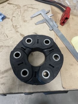

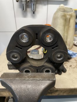

    Пришла заказанная муфта. Подняли авто… Сняли глушитель и кардан… Добрались до муфты и…
    ...и убедились, что с ней всё в порядке. Нет ни трещин, ни слабины. :/ Разве что центральное отверстие не совсем круглое. «Ну, и что, что не совсем круглое? Да хоть квадратное! Какое отношение оно имеет к её крепежу?!» – задал я вопрос мастерам. А в ответ… тишина.
    Но раз уже разобрали, то решили поменять муфту так сказать «на будущее»…
    Собрали. Выехал и… Вибрация никуда не ушла. Но немного изменилась. Теперь она меньше чувствуется на малых скоростях, но сильнее стала ощущаться когда на спидометре 100 и больше. Чего дальше делать? Идей вообще нет пока. :/ И ещё... Мне уже давно не нравится, как работает мотор на холостых – шумнее, чем раньше и с ощутимой вибрацией. Но компьютерная диагностика не показывает каких-то проблем...
