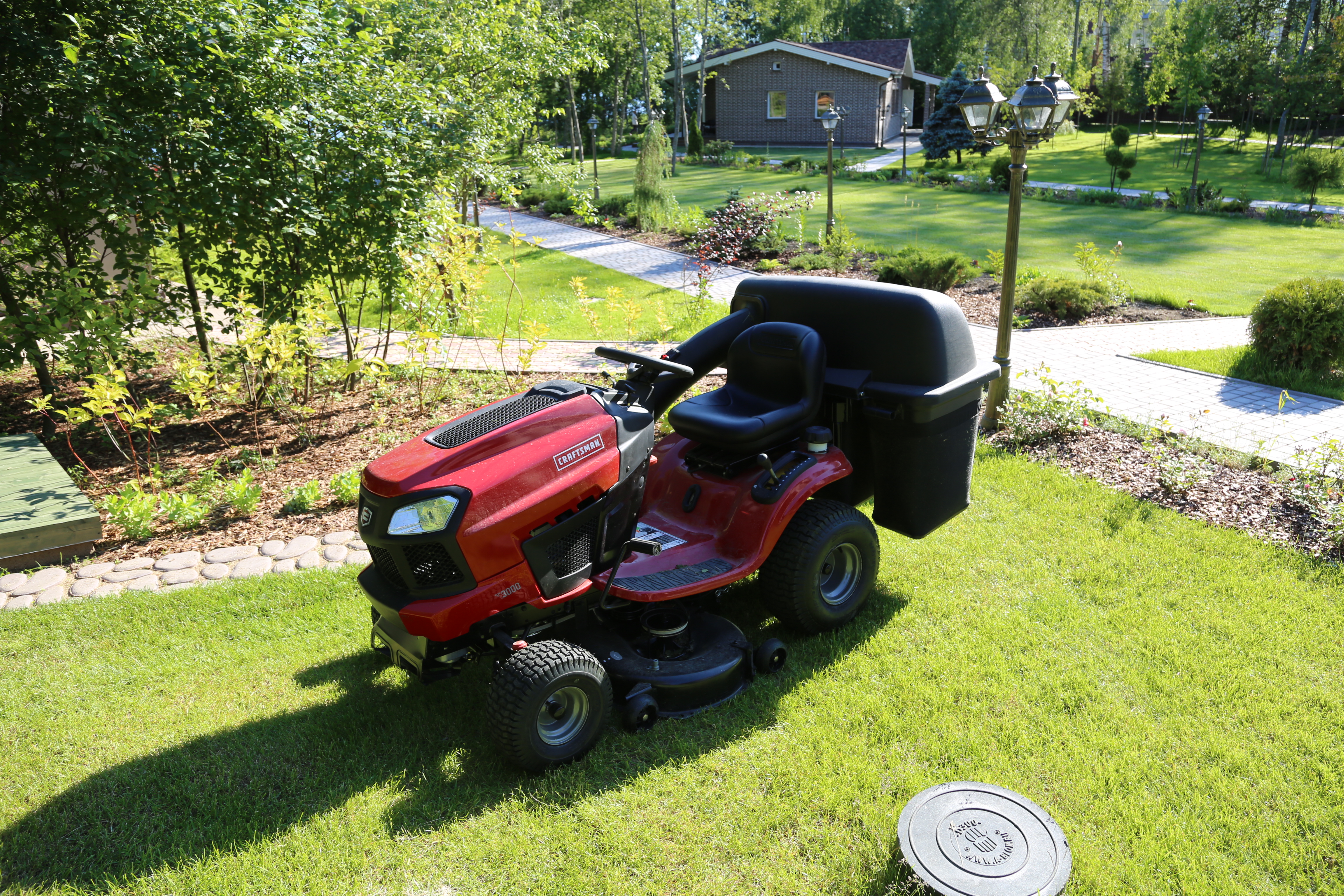

    Ну я пользуюсь трактором Craftsman с движком Briggs & Stratton и декой 107см, по бедности - 1цилиндровым 19,5 лс. Хочу проапгрейдится на 2 цилиндра и деку 117 (у меня газонов соток 50), дека шире мне не нужна.
    К трактору у меня бульдозерный отвал (цепи, грузы для зимы), грабли, прицеп, каток и куплю щетку газонную.
    Деку шире 117 (ну футбольные поля косить разве) и роторный снегоуборщик (на трактор) считаю излишеством. Снегоуборщик отдельно той же марки. Манерный движок Kohler тоже без надобности.
    В принципе, неисправностей за много лет пользования техникой (снегоуборщик уже второй, трактор - тоже) практически не было. А вот райдер EFCO ломался часто.
