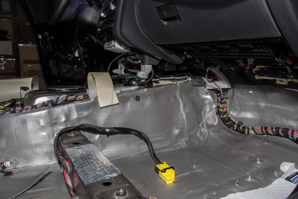

    Сегодня обнаружил сначала со стороны пассажира мокрый ковер, причем вертикальный участок, тот который сбоку из под пластика тоннеля , а потом и со стороны водителя так же мокрит, но чуть меньше,,,, под ковриками сырой участок около 3 сантиметров ближе к тоннелю. На тоннель ничего не проливал, жидкость без запаха, прозрачная.
    Варианты могу предположить следующие:
    1. так как с кондера капает, то возможно подзабит/пережат слив или трещина в дренажном поддоне.
    2. возможно затекание из-за забитого дренажа в воздушном фильтре и симметрично со стороны водителя (лобовик не менял)
    Может быть ошибаюсь. Кто сталкивался с таким моментом найдите пару минут, напишите что проверить, как найти и устранить причину.....

    Было такое на е39. Причём только когда долго конд работал. Каналы дренажные чистил физически, не помогло. Внутрь не лазил. Причину так и не нашёл.

    Вчера снял перчаточный ящик, сбоку посмотрел с фонарем, все сухо, пыльно, следов подтёков нет, разобрал панель климата, сильно посмотреть не удалось... В общем пока поиски не увенчались успехом

    В этом месте под днищем выведен слив конденсата от кондиционера. Сливается из трубки, есть мысль, что она могла соскочить.

    Трубка под днищем присутствует, есть лепесток на конце, посмотреть в салоне пока нет возможности, не знаю как снимать консоль на коробке

    Тоже подумал об этом. Вот мануал, 4-я страница документа, может выскочило.

    Настораживает жидкость без запаха,кондей бы вонял.
    Снимать Нужно тонель целиком.
    Надо снять Накладку под задними воздуховодами,там 2 болта
    Снять центральную накладку
    Снять рычаг акпп
    В подстаканиках снять резиновый коврик дна.Открутить подстаканники.Вытащить их.Очень плохо вытаскиваются,не бойтесь применить силу.
    Открутить болты,что держат тонель

    А у Вас случайно не прошли в это время сильные дожди? Может быть все проще- засорились дренажные отверстия(если у Вас есть люк)?

    На е83 именно тут приходило сочленение омывайки для заднего стекла, я снимал пассажирское кресло, накладку стойки и порога и отгибал ковёр, сочленял обратно и все сушил. Поверьте уровень не уходит стеклоомывателя?

    Нет я говорю про левую сторону, трубка омывателя заднего стекла идёт вдоль центрального тоннеля.

    Может подтекать и самотёком. В любом случае надо разбирать и смотреть.

    Тс похоже на перелив поддона кондея, заслонка циркуляция воздуха могла залипнут в салонном притоке. Конденсат в ухоженной машине не воняет.

    Если тонель сниму, до дренажного поддона доступ будет? Или ещё что то нужно будет снимать?

    Судя по фото все зависит где повреждения у вас:
    Может быть очень проблемным. Готовится нужно к худшему.
    Если конечно дренаж это все таки.

    Я предполагаю это тут. Могу конечно ошибаться, вывод по фото.

    А чтобы исключить омыватели, можно попробовать залить вонючку какую нибудь в бачок.
