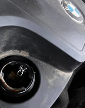

    Всем привет.
    Так получилось, что у меня оказался полюбившийся для меня авто без истории обслуживания.
    N20 BMW X3F25 2012 2.0 бензин 184л.с. пробег 140К + радует всем и состоянием и динамикой и расходом 9.8 по трассе бензина.
    Ситуация:при запуске двигателя "На холодную" и чем холоднее тем звонче периодами.
    Раз был секундный скрежет металла, а потом штатно. Ошибок в диагностике нет. Истории замены цепей нет(- думаю: может цепь надо поменять, а может поменяли и скрепит-стучит не цепь?
    Масло свежее UNIL Opaljet
    В масляной горловине виднеется цепь и вроде как блестит как новая.
    Может у кого такая ситуация была: Кто послушает подскажет?
    Ссылка на запуск мотора ЮТУБ https://youtube.com/shorts/rvDi9PwtNqU?si=XUfjDZcgezhDsoak
      84.8 КБ
      24

    Блестит как новая :D
    А не новая какого цвета, грустного синего? :(
    Ты не цепь фоткай, а что там в горловине, с вспышкой. Какого цвета планки, это более показательно, менялось или нет.
