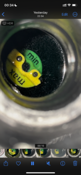

    Здравствуйте, уважаемые форумчане!
    С недавних пор впервые приобщился к семье Бмв. И сразу к сути.
    BMW 730i g12 2016 год 2.0 л мотор B48
    Пробег 54000 (похож на реальный судя по состоянию, компьютерной диагностике, наличию истории обслуживания у официального дилера)
    Экспплуатировалась в жарком климате (ОАЭ)
    При покупке не проверил что там в расширительном бачке, смутило что он черного цвета, так и не открыл.
    Спустя ~800км езды высветилось уведомление что нужно залить охлаждающую жидкость. Под машиной следов подтекания не заметил. Температура охлаждающей ждикости на приборной панели выше середины (белой) не поднималась, дым из под капота не шел, сгоревшим антифризом не пахло, мотор работал и работает ровно. Проверил оба бачка: в бачке кондиционера - максимум, в бачке охлаждения двигателя - совсем небольшие остатки антифриза на дне. Заказал оригинальный антифриз, разбавил с дистилированной водой примерно 1:1.

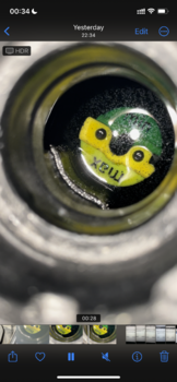

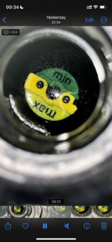

    Залил ~1 литр чтобы добраться до максимума. Залив увидел непонятные частички на поверхности антифриза в бачке, некоторые разводы похожие на масло (кажется). Завел, дал машие поработать минут 20. После остывания проверил, уровень не ушел. Непонятные частицы и разводы на поверхности так и плавают.
    Просмотрел большое количество тем, но, к сожалению, именно подобных проявлений не увидел. Начинатался начиная с того, что это могло произойти при смешивании антифризов (если ранее был залит немного другой) до прокладки гбц и даже трещине в блоке.
    Собственно вопросы:
    1. Мог ли антифриз за 7 лет в жарком климате испаряться и просто так получилось что его никто не подливал и сейчас он приблизился к минимуму или это обязательно какая-то течь?
    2. На что похожи частицы и разводы, которые видно на поверхности антифриза в расширительном бачке?
    Окунул в бачок палочку для ушей, она намокла, но осталась чистой (то есть эти частицы и разводы не окрасили ее и не прилипли к ней) - вдруг это имеет значение.
    Постарался сделать максимально подробные фото. Прошу сообщить, если нужно что-то дополнительно или по-другому сфотографировать.
    Пытаюсь понять стоит ли переживать и в какую сторону копать. Буду очень рад за любую помощь и рекомендации людей, кто сталкивался и(или) понимает.
    Заранее большое спасибо и всем удачи.

    Да пыль какая-то, до эмульсии тут далеко. Может долили неправильный антифриз раз, а может прошлый владелец социопат нассал в бачок.
    Никто точно не скажет, нужно менять полностью, можно с этапом промывки водой дистиллированной. И уже потом наблюдать.

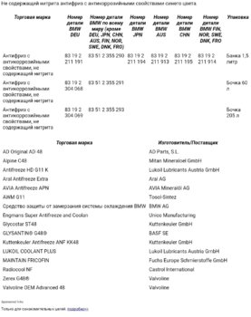

    Приложил список рекомендованных этому мотору антифризов до выпуска середины 2018. Но вообще и febi 01089 я считаю должен подойти если тех нет.

    Забыл указать, антифриз заливал BMW LifeTime coolant 87 номер детали 83512355290. Получается, тот (согласно приложенному скриншоту).
    Все понял, буду сливать, промывать и заливать новый.

    Это не эмульсия. Погуглите, как это выглядит. У меня была эмульсия на Опеле Астра н, мотор A16XER. Там частенько такие приколы случались из-за дефекта теплообменной трубки какой-то. В общем, у вас просто какая-то пыльца налетела или еще чот. Грязь!))
