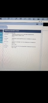

    Если я правильно понял, то датчика давления по топливу нет, а регулировка идёт по оборотам топливного насоса.
    И для того чтобы выполнить такую проверку (замерить давление), необходимо подключать внешний датчик..
    Посмотрел значения по оборотам насоса, стоя на месте, примерно на 5000об.м двигателя. Имеются расхождения между запрашиваемым и фактическим значениями (приложил скриншоты).

    Не есть Гуд что обороты отличаются,сегодня даже ради интереса на своей посмотрю какие обороты у меня насос выдает на Х.Х

    На холостых разницы вроде нет и она растёт с ростом оборотов.

    У меня всё ровно отличается максимум на 80-100 оборотов !
