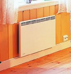

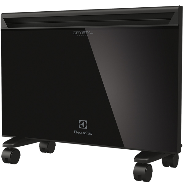

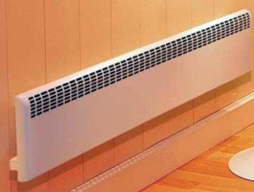

    Любые на ваш вкус - гуглите и выбирайте, напольные, настенные, лучше не менее 2 кВт
    Настенные -
    или напольные - на колёсиках
