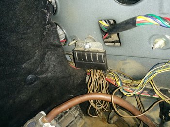

    в общем ситуация такая, когда машину брал, много электрики не работало, ну и не работает до сих пор,
    такие как стеклоподъемники правой стороны, подсветка панели приборов, кнопок руля, климат контроля, повортники тоже не исправно работают, ну и тд. Недавно купил себе задние фары рестайлинговые решил перекинуть, и когда я снял вот этот эмм....... разъем, у меня заработала вся подсветка в салоне, поворотники нормально начали работать, но фары перестали светить.

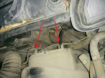

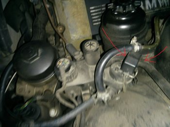

    P.S. и чтобы не создавать ещё кучу тем, подскажите что это за трубки (они с тыльной стороны мотора, ближе к лобовому стеклу) левая трубка была не воткнута в двигатель, оттуда был подсос воздуха, а правую я поставил сам и с другого конца ввернул саморез чтобы подсоса не было
    P.S.S. и что это за эмм клапан что ли, или реле. оно иногда начинает противно цокать интенсивно

    это не разъём а клеммный соединитель, сюда приходит минус с туевой хучи электрики. прикрути на место.
    клапан вентиляции топливного бака.
    вакуумные трубки для всякого уже ненужного...

    чё то выводы у тебя какие то странные........ прям очень. Нет просто наблюдение очень забавное когда этот минус одет, работают фары не работает салон, когда снят - обратное, в электрике не силён но это значит что где то какие то провода незаминусованы что ли
