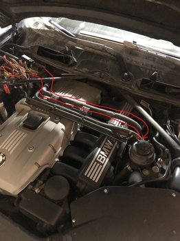

    Вот уже 3 день как не могу понять что с машиной. "Заглохла не после того как включил передачу и начал трогаться (АКПП)"
    В крации уже понял что мозги не выходят на диагностику, начал копать разобрал все добрался до блока DME , нашел схемы , и пошел по проводам с прибором.
    Выяснилось в итоге что постоянно напряжение +12V на DME подается земля так же есть , а вот после включение зажигания на pin1 не подается 12V которые запускают мозги провод желто-зеленый в косе , я думаю кто шарит поймет сразу , вот теперь вопрос куда идет это коса , в моторном отсеке есть какая то коробка я думаю истина там кроется , хотелось бы услышать опытных людей в этом вопросе. Рисунки прилагаю.

    провод плюсовой отгорел, не? который приходит в блок предохранителей... ты его смотрел?
    или перегнило где-то

    да не смотрел походу - сразу с самого маловероятного начал . Провод в задней правой нише и бардачке надо проверять , а не в ЭБУ лезть

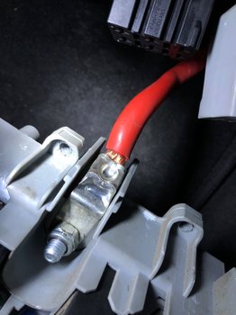

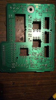

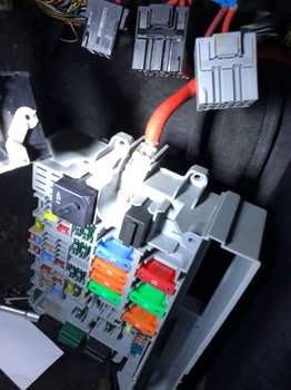

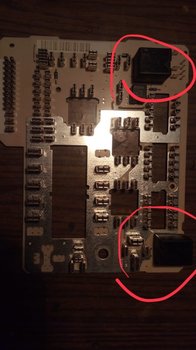

  7. Letniyfeet
    Letniyfeet Участник тусовки
    30 июл 2016
    143

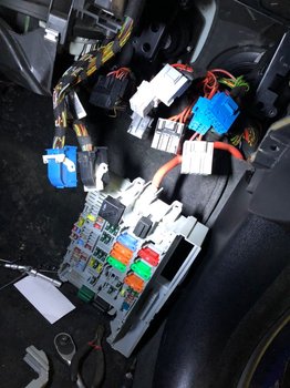

    Ну добрался я до блока , вот он плюс , странно что он вообше не ввиде usb.
    Как мы видим все добротно.
    Есть ещё советы , предложения?
    И за что отвечают реле которые в плату впаяны? (см.рис)

  8. zaw
    zaw Старики-разбойники
    21 сен 2008
    16,032
    в заднюю правую арку лазал ? Там сгнивает бывает . Тока когда будешь смотреть хорошенько от грязи отчисть .

    Подходишь, с ключа открываешь... ключ вставляешь, кнопку без тормоза нажимаешь - приборка оживает? Пытаешься завести - стартер крутит? Насос качает? Климат включается? Ключ менять пробовал (это так на всякий)?

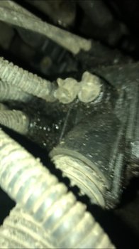

  13. zaw
    21 сен 2008
    16,032
    ты подергай хорошенько . У знакомого он в руках рассыпался . А с виду был норм .
  14. ForemanBMW
    ForemanBMW Завсегдатай
    5 окт 2013
    1,326
    Отвалится может и минус на мотор. От зарядки минус на мотор повесьте, плюс на плюсовой вывод под капотом.

    Ну ты и наворотил... Ты де уже нашел куда управление не приходит - подай туда плюс на прямую и считай показания - если проблема в нем то при подаче питания DME должен читаться. Если оживет машинка - искать нужно по этому проводу! Пол машины разбирать вовсе не обязательно!

    мудрый совет дали - подать плюс под капот напрямую и минус на двиг с кузова . Сразу отсеится плюсовой провод .

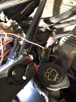

  19. Letniyfeet
    30 июл 2016
    143
    При подаче плюса на 1 тонкий pin (извне) на dme насос в баке ожил помпа закрутилась , но блок на диагностику не выходит (не видно) по cas ошибка a119 CAS: питание ELV (как понимаю ругается что подпитываю извне)
    Стартером не крутил ( блок не видно на диагностики ) да что за чушь то ?))

    Ты подсоедини все и подай плюс на вилку для зарядки под капотом. Если это провод виноват все должно ожить.
  21. Letniyfeet
    30 июл 2016
    143

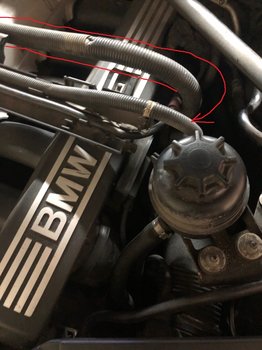

    Тонкий плюс попробовать с аккумулятора?
  22. Letniyfeet
    30 июл 2016
    143
    Вот таким запитал , не видит dme , что то я уже и b+ думаю исключить из списка.

  26. Daniel Po
    Daniel Po Старожил
    15 май 2012
    7,733
    Италия
    Ты сделал, как описали выше? Собрал всё, как было, подал питание от снятого Аккума на клеммы под капотом?
    Не понимаю тебя и не понимаю ясно, что ты делал и что получил. Повествование обрывочное. На фотке фигня какая-та: тонкий провод налево куда уходит? Там где маленький крокодильчик должен быть большой от Аккума плюс. Чуть ближе к переду есть гайка для подключения минуса. Сделал ты это?
