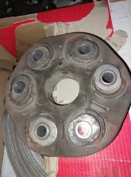

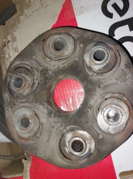

    Здравствуйте, в сервисе меня запугали сказали что у меня в машине муфта в плохом состоянии, надо менять что на такой ездить нежелательно. Я согласилась и ее поменяли, попросила старую муфту - и если честно глядя на нее - я не поняла, был ли смысл ее вообще трогать. Я не вижу ничего ужасного.
    Подскажите на ваш взгляд как выглядит - сфотографировала старую с двух сторон - про нее сказали что она в ужасном состоянии, под замену(пробег машины примерно 170 000), стоит ли дальше в этом сервисе обслуживаться или лучше другой найти?
  10. BMW-E83
    BMW-E83 Старожил
    28 июл 2016
    5,013
    Привет.
    Поменяли правильно.
    На фото в мелких дырочках ржавчина - свидетельствует об износе.

    Нормальная муфта!Ещё можно пользоваться!Положи в бардачёк или в дверь.

    Все нормально вам сказали и заменили, это если кратко. Некоторые запчасти «на вид» выглядят хорошо, а на самом деле они уже еле дышат. Если найдете в интернете как устроена именно эта муфта, и почитаете, поймете что у нее уже внутренние эластичные элементы порваны. Я менял на пробеге 145.000.
