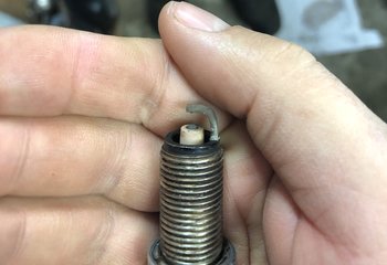

    Коротко о неисправных свечах.
    Ам с тремя из шести такими свечами приехал сам и даже работал. Пробег около 200 000. Просто эт азиатский v6 поперек-задние свечи менять не удобно и на это забили. Как видно по электроду, воспламенение было. Сгорание полное.
    Плохая свеча будет давать пропуски не на хх, а под нагрузкой-когда давление в кс растет и искре пробить сложней.
