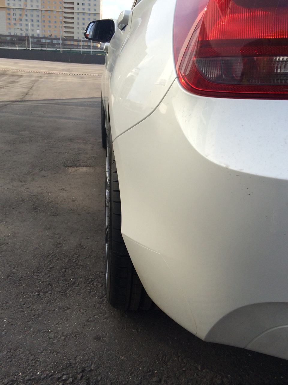

    Будут немного торчать, лучше все же примерить перед покупкой.
    Это 8х18 et30, резина 225/40

  25. Sisley
    Sisley Абориген
    29 мар 2011
    2,401
    Свердловская обл.
    Очевидно же что на кочках будет чиркать резина об арку!
